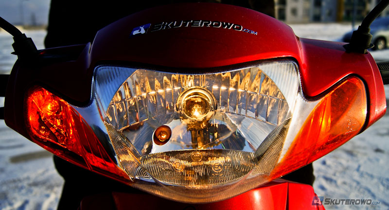

Oświetlenie. Przedni reflektor zapewnia dostateczną ilość światła. Przy odpowiedniej regulacji kąta klosza przedniego dobrze widzimy to, co dzieje się przed pojazdem. Z tyłu również nie jest źle. W nocy jesteśmy doskonale widoczni nawet z 400 metrów.
